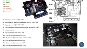

    Реле которое выдернул отвечает за клемму 15. Если русски то при включении зажигания включается реле, далее замыкается цепь и подается питание на колодки предохранителей, где питание появляется только при включении зажигании и далее сответсвенно включаются все блоки которые подключены к колодке предохранителей!!
    Клемма 15 и есть питание при включении зажигания через реле!!!

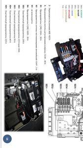

    ДА проверь предохранитель на 60А под сидением который там же где и реле, на фото SD4, а то вдруг спалил!!

    Спасибо! И правда лоханулся с реле... видимо устал :) после замены осушителя компрессора... Все обошлось, ничего не сгорело!!!
