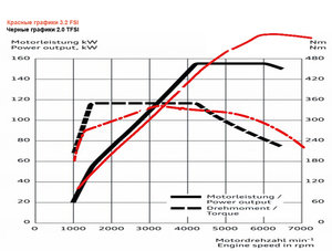

    Вы не правы.
    На треке не ездят на низких оборотах.
    На высоких оборотах, мотор 3.2 будет лучше.
    Ниже выкладываю сравнительные графики этих моторов (лепил сам)
    На них хорошо видно (пунктирные линии), что на низах 2.0 турбо лучше так как больше Мкр. На низах не важна мощность, так как скорость не большая и сопротивление воздуха мало.
    от 3000 до 4000 это одинаковые моторы (правда у 2.0 есть турбояма)
    Но на оборотах больше 4000 уже лучше 3.2 так как для скорости нужна мощность (сплошные линии.
    Для гонок однозначно 3.2 будет лучше всегда, так как на таких мероприятиях мотор крутят до упора.
