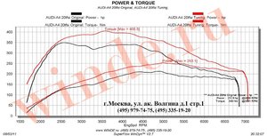

    Стоковые ТТХ А3 почему то говорят об обратном:)
    http://winde.ru/stend/AUDIA314TFSI125hp.jpg
    на чипе автомобиль у вас?
    2.0 и остальное семейство ЕА888, держит момент и лс практически во всём диапазоне оборотов, благодаря твинскрольной турбине и AVL, наверху ессно сдувается, из-за маленькой турбинки. Чего собственно не скажешь об атмо.

    я один вижу, что на графике момент от 3500 до 6000 падает?

    Вы о каком двигателе?

    Вы правы, я в своем посте 72 об этом же и писал, но в отношении 2.0

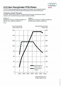

    Рекламщики рисуют горизонталь мощности, но даже если бы там и была горизонталь, разгон все равно бы замедлялся.
    График внизу

    Вот здес. НАРИСОВАНА горизонталь мощности 0т 4000 до 6000.
    До 4000 разгон будет более мене ровный, после 4000 динамика разгона начнет падать.
    Важно, что речь идет о больших скоростях.
