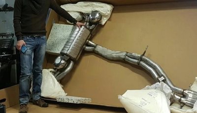

    Для понимания масштаба)

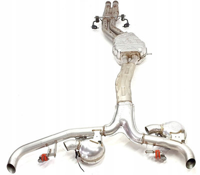

    в дополнении ставится оригинальный блок от SQ7/SQ8 и блок адаптации к ADS -и всё будет работать

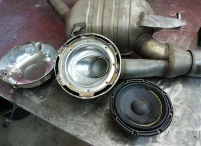

    Вот что бывает с оригиналом Ауди
    Все просто потому, что какой-то умник на заводе решил сделать так, чтоб звук пересекался с горячим выхлопом .... чего не любит материал самих динамиков установленных внутри .... ( ваша композиция в 1 посте собрана по тому же принципу, что не удивительно )
    Причём на фото внизу, диффузор реально отклеен а не порван
    VAG во всей красе. Сделаем так, чтоб счастье длилось не долго )))
