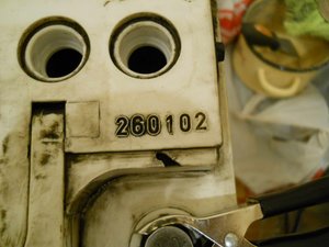

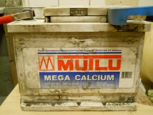

    Специально тему нашёл для:
    Выкладываю фото своей батарейки. Не обслужил по осени. Приходится в мороз бегать с ней. Надеюсь ещё послужит.
