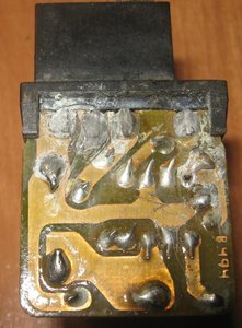

    Да ладно, внутри этой тазовской релюхи китайская электроника такая же как и в якобы фирменных вещах. И что-то не слышал от владельцев тазов что реле дворников горит.

    не знаю как дворников, но разгрузочное от тазика у меня вот такое стало, пришлось монтажный блок менять :hot:
    сорри за оффтоп

    Судя по фото изначально проблема была в монтажном блоке (плохой контакт) оплавление клеймы с внешней стороны а не проблема внутри реле говорит в пользу этой версии т.к. корпус реле практически не повреждён, там бы сплавилось любое. Ниже привожу фоту реле поворотов с уаза которому лет двадцать и оно в рабочем состоянии.

    Явно видна эрозия контакта. Сгорело это реле по причине дерьмового контакта, к гадалке не ходи.

    ходи к гадалке или не ходи - а проблема с контактом оказалась только там где стояло ТАЗореле, сдается мне металл контактов релюхи из говна был сделан
    заменил монтажный блок и разгрузочную релюху на оригинал с разбора, контакты силовые (30 и 87) кстати медные а не херпоймёшь какие как на том что стояло

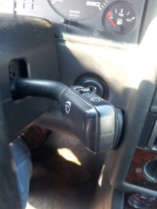

    Вот, сделал

    крутяк, я еще такого не видел) это во всех кабриках?

    нет.
    я так понимаю, что это функция ставилась на кабрио начиная с 98 года.

    А у тебя руль и переключатель под толстый вал?
    Может быть у А4 и А6 тех годов тоже были такие ручки с кнопками?

    Да, колонка под толстый вал.
    Знаю что "стрекоза" подходит мне от А8.
    И еще знаю где невостребованный лежит такой же переключатели и, возможно, рулевая колонка.

    Так и есть, недавно продали А4 друга, 98 года, там точно такаяже ручка, только я переключал этот рычажок и ничего не понял в чем соль:shock::D

    ну тогда собственно можно всегда переставить саму ручку с кнопкой из такого переключателя в наш, под тонкий вал, если, конечно разжиться таким от донора)))

    Вопрос есть ли под нее проводка.... остается надеяться на унификацию

    когда щетки включаешь в прерывистый режим, то можно интервал менять (уменьшать или увеличивать) между включениями. тем самым подобрать необходимую частоту под погодные условия.

    Проводку можно и самому доработать, это уж все наверное прошли у нас тут)))

    интересно что удобнее такой рычажок или программируемая релюшка.

    ну конечно рычажок.
    чтобы с реле поменять настройку, надо вкл ждать, выключать...
    а тут перевел и все)
