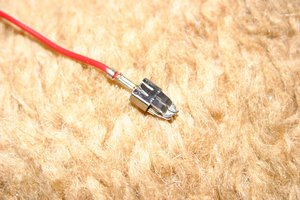

    Нужно купить оригинальные клемы для електропроводки. Фото внизу.
    Клемы использовались на Audi 80/100, C4 наверняка ставились и на более поздних моделях.
    Никто не в курсе, какой оригинальный номер таких клем?

    +N90732603 или +N90732703 Они идут под одно сечение провода(1,5 - 2,5), но в примечаниях написано 4,8/1,0 и 4,8/2,5 соответственно. Что это означает не знаю. Также надо иметь в виду, что в экзисте подобные вещи, как правило, заказываются автоматом лентой из 5 штук минимум, а то больше. Поэтому внимательней при заказе.

    4.8/1.0 и 4.8/2,5 -1,0 и 2,5 это ширина контакной части, при заказе на эти клеммы упаковка идет по 25штук.
    клеммы и корпуса разъемов можно заказать практически все, только идут они по 1,5..2 месяца. А так в ЕТКЕ в доп каталоге по разъемам вся инфа есть.

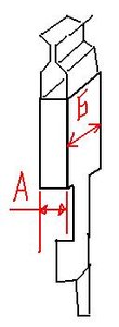

    А на рисунке это можно изобразить? А то не пойму где это:shock: И где можно глянуть расшифровки цифр от других типов контактов?

    Запускаешь ЕТКУ, после выбора марки (WV AU) открывается страничка выбора конкретной модели и в самом низу странички - "Специальные каталоги" - EL(электроборудование). Но сначала нужно найти номер разъема, в общем каталоге, а потом по нему номер клеммы в специальном каталоге электрооборудования. В примечании справа - ширина/диаметр контактной части слева - сечение провода .

    С этим в курсе, оттуда номера и беру.
    А если так?

    Как правило ширина контактной площадки берется по наиболее широкой стороне, либо диаметру, та что может быть и А и Б. На лепестковых контактах (как на твое й картинке) это размер Б.
