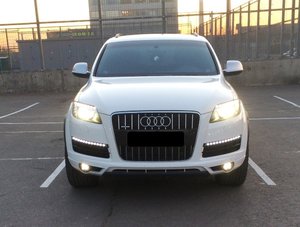

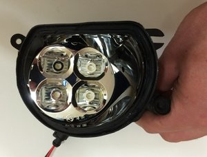

    Смотрел на них. Я так понимаю, что они больше работают как ДХО, нежели как ПТФ? Как по светимости?

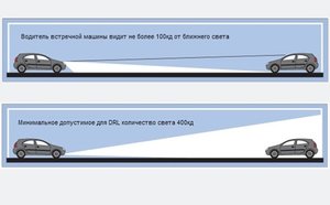

    Что такое DRL (day running lights) «Дневные ходовые огни»?
    DRL это осветительная система предназначенная для лучшего определения автомобиля в потоке. Днём автомобиль с DRL видно лучше, чем машину с ближним светом,и мочность у них не 1W а в несколько крат больше минимально допустимая 400кд. Ближний свет был разработан для езды в тёмное время суток и для освещения дороги, а не обозначения на ней машины.

    Прекрасно ты написал. Теперь замерь и выложи результаты или тебе без замера сказать на глаз сколько эти светики:laugh::laugh::laugh:
    Фуфло эти светики и заголовок темы-ПТФ, а ПТФ это именно когда освещают дорогу, а не обозначают. Ладно бы они еще были с линзами, а так это потолочный плафон в салоне авто:nod::nod: Хотя я наверное погорячился:laugh: Плафон посельнее светит:lol::lol::lol:

    Суммарная мощность ПТФ в полном накале составляет 30W 1500-1700лм. если вам о чем-то это говорит. А мощность штатных ПТФ
    55 Вт - 1500 лм. Так что может у вас и стоят и фонарики, а это полноценные DRL

    Спорить будем???? Так вот-эти светодиоды 0,3-0,4W каждый, они одночиповые и в корпусе SMD( smd одночиповых больше 1W в природе нет) и теперь не трудно подсчитать если с математикой все ок. Такие светодиоды стоят в оригинальных DRL но с линзами. Вот почему они лучше светят. Без линз-это полный отстой

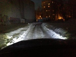

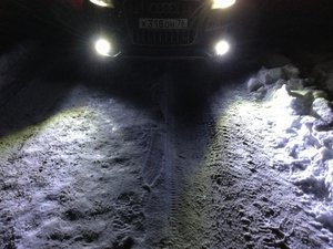

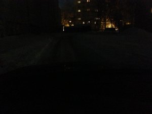

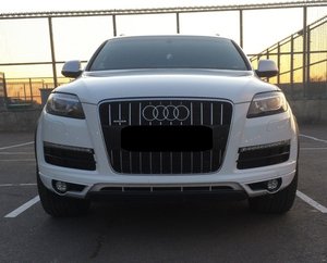

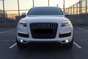

    А вот 30W оригинальные ПТФ и DRL в одном флаконе. Где правая в полный накал, а левая в пол накала

    Я не вижу разницы когда птф включены или выключены, не пользую
  15. audimilano
    audimilano Живу я здесь
    23 мар 2011
    4.465
    Китай
    Британские
    В туман заметно)))) И так разница есть-появляется объем в стороны

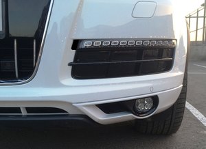

    Сделаю фото ночью, скину сравним! По яркости не уступают штатным.
    А что касается спорить, не собираюсь! Как для меня так это только предмет экстерьера, а кому нужен ослепительный свет есть другие идеи.

    Паспортная потребляемая мощность каждого установленного в данной DRL диода при питании его током 1 А составляет(3,11 Вт). 4х3.11=12.44Вт каждая, это около 900 лм. в паре 1800лм.
    Так на всякий случай! http://www.ledlabs.ru/index_leds_prolight.html
