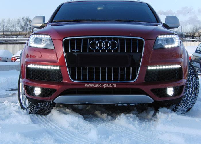

    Видел у ресталеров на сайте, устанавливают " Оригинальные диодные противотуманные фары Q7"
    за 32000 рублей ? Разве у Q7 есть подобные фары ? :shock:

    Audi Q7 4M
    Недавно опубликовал статью по этой теме, цена вопроса 5к:
    У Q7 в оригинальном исполнение нет противотуманных диодных фар.
    Ресталеры лукавят " не договаривают " :
    Речь идет о неком гибриде VAG запчастей а именно, скрещивают диодные (ходовые) фары Skoda (VAG) с противотуманными фарами Audi (VAG) Q7 (и иных моделей ауди).
    Как сделать такие фары "статья / доклад" :), можете посмотреть >>> тут <<<
    Удачи. Жду Ваши коменты на эту тему ! :)

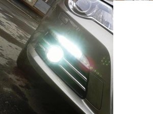

    Лажа это получится. 4 SMD светодиода и отражатели dlock,лучше и не делать. Надо брать 4-5 мощных свотодиодов(1-5w) со звездами,сзади звезд ствить радиатор,а сверху линзы 30гр ну и схемку от промаргивания. Бюджет наверное меньше 1тыс.руб и руки.Зато светить будут. Можно поиграть линзами с разным градусом

    вот так сделать

  14. SvLim
    SvLim Новичок
    9 янв 2012
    78
    Audi Q7 4M 3.0 2017
    Я у ресталеров нашел вот эту фотку:
    Речь об этих пр-фарах ?
    Если да то прикольно :)) Бум делать.
  15. r_Q7
    r_Q7 Живу я здесь
    12 дек 2011
    4.173
    Audi Q7 4M
    Они самые ;-) Не забудь запостить фотки.
