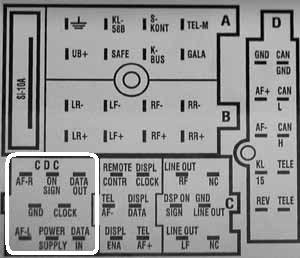

    Ребята как организовать AUX на магнитоле AUDI Concert CD (Grundig), а именно к каким контактам припояться напрямую, не используя дополнительные устройства.
    Сам режим AUX я так понял можно имитировать двойным нажатием кнопки cd.
  2. Shloc
    Shloc Завсегдатай
    7 ноя 2007
    563
    теперь А6/45 АВС,
    "AF-L" - левый канал
    "AF-R" - правый канал
    "GND" - общий (экран)
    У меня правда "ауди дельта" и для того что б всё это заработало, нужен сам СД-чейнджер, подключенный к магнитоле. Если его нет, то магнитола просто не "увидет" режим "СД". Не знаю как "концерте" это реализовано. Я у себя сделал через реле с двумя парами переключающих контактов, чтоб и с СД-ченджера диски слушать и с МП3 плеера.

    CD - чейнджера у меня нету. В Ауди концерт если два раза нажать кнопку CD то вроде можно использовать как усилитель, правда информация без подтверждения!

    Спасибо, все получилось!
    Просто нажимаю два раза CD и все работает!

    Подключить можно без проблем.
    Ваг комом ничего править не надо.
    Но если функции CD чейнджера нету (в моем случае это и есть AUX), то ничего играть не будет.

    купил переходник без колхоза в царьках за 400р, три провода, правый ,левый земля.Подключил, собственно попробовал уже все,но пишет NO CDC!Что делать?
    чейджера нет!
    Магнитола корус 2, грюндиг.

    Может у кого все таки есть решение проблемы?Ездил советовался , сказали что 3 этих провода не достаточно. нужно еще какие то провода отпускать, чтобы увидел мафон аукс как сиди чейнджер, он его не видит, и поэтому не может через двойное нажатие CC/CD активировать.

    Если есть функция ченжера на магнитоле ( двойное нажатие CD) то 3 хватит.
    Но если этой функции нет в магнитоле или она не активна то 3 проводов нехватит.
