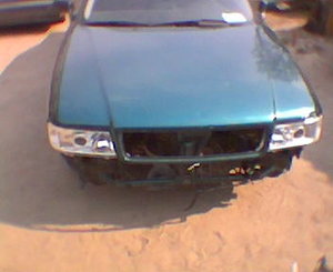

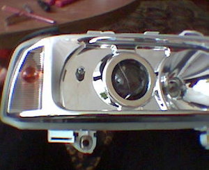

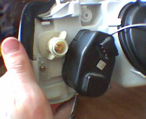

    Кроме капота от В4 ничего больше не ставил. Капот прекрасно подходит,единственное сто стоит настраивать так это те штуки с пружинками каторые закрывают капот,чтоб сошлись с замком.Насчёт поворотников то я переделал в фаре габарит,т.е. зделал из него поворотник под фишку от простого поворотника "бочки", а сам габарит перенёс в фару. Так что с установкой фар и капота от В4 больших проблем не возникает.Всё довольнатаки окуратна,без излишеств, и колхозом ИМХО савсем невыглядит. :beer:
