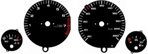

    слой светофильтра очень плотный, каким образом его можно снять шкуркой, предназаначенной для шлифовки? Вообще даже если взять грубую шкурку, то красные частицы просто начинают втираться в белую основу шкалы, поэтому чистого белого вы не получите. Нужно сначала острым лезвием содрать слой, потом белую основу зашкурить!

    вот это как раз и есть "оптитронка", получилось у них весьма! На панельки бочки равномерно подсветить спидометр с аналоговым одометром не получится большими светодиодами, т.к там просто нет места начиная с 120км\ч. Вот поэтому я и использовал тонкий световод и маленькие диоды.

    Пока решил доработать шкалы, что бы поставить цифровой одометр.
    Борт комп будет установлен по середине приборки.
    Вот ссылка по компу
    http://www.multitronics.ru/products/mk_vaz_inj/x10/
    Свою подсветку сейчас снял, т.к решил поставить светобумагу. Передумал потому, что езжу на Ауди, а не на лексусе ;-)
    Конечный вариант обязательно выложу в эту тему.

    а как ты впаял цифровой одометр. я так и не понял. очень класно вышло. но одометр для меня загадка. мож растолдычешь

    Ну вобщем в моей затее присутствовала не равномерность свечения (добиться равномерности светодиодами очень сложно), почитай тему про подсветку у Smoll "часть 2-я, подсветка". Он там использовал светобумагу, но при этом шкалы стоят не штатные, а с большей "просвечиваемостью", смотриццо идеально, как на современных аудях.

    Впаял я его с помощью фотошопа, пока :)

    Ну я же писал где то выше, что не на лексусе езжу... Всю зиму отъездил и наблюдал в зеркала, как с соседних рядов следили за показаниями моих приборов :D, потом снял все, надоело...
    Хочу сделать по аудюшевски, белые шкалы, красные стрелки.
    Одометр соберу тоже на красных элементах и помещу в поле спидометра (как часы электронные у тахометра) Схемку потом выложу, может кому будет интересно.
    Кстати по счет стрелок- очень понравилась идея товарища Smoll а с подсветкой красными СМД светодиодами, сейчас себе тоже так сделат, смотриццо супер. Только лучше ставить по 4 штуки под большие стрелки, что бы при отклонениях яркость была одинаковой :umnik:
