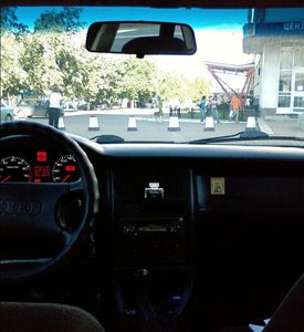

    Всем привет!

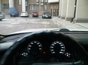

    Оцените подсветку, сразу оговорюсь она еще не доделана, осталось придумать стрелки и подсветить их красным светом, поставить бортовой комп, затянуть все тонировочной пленкой ну и собрать контороллер, который будет плавно зажигать шкалы и менять яркость в зависимости от освещенности.

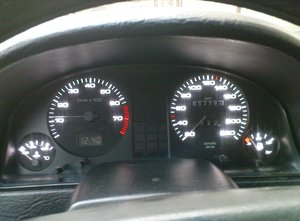

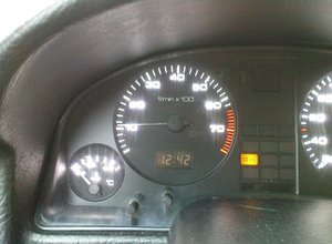

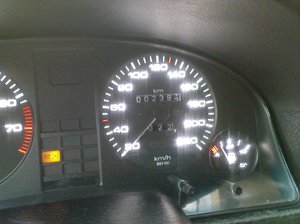

    это то, как получилось

    Это конечный вариант, (фотошоп)

    рукастый ) красиво сделал
    а принцип работы в общих чертах можно (оптитронная - звучит интересно) ?

    Сначала попытался сделать на больших СИД
    http://www.audi-club.ru/forum/showthread.php?t=126743&page=4 , но получилось так, что один светит белым, другой с синевой, третий вообще непонятно как...
    Мое решение нестандартное, все световоды штатные удалены. Вместо них берем 4 компашки (не CD-R), а белые! Дремелькой вырезаем нужные формы и самое интересное- СИД от дисплеев (в моем случае Нокия 3250), ессно дисплеи разбитые. На больших шкалах 24 СИД, на малых 8. Все спаивается последовательно по 4шт- получаем секцию на 12В, далее все паралельно. В итоге одна большая шкала кушает тока столько же, сколько одна стандартная безцокольная лампочка. Проблема в подсветке стрелок, родные уже не пригодны для просветки их изнутри, т.к. по глупости своей я испортил призмы внутри, может есть у кого возможность комплект стрелок продать ?

    Вобщем оптитронная панелька - это фича у лексусов. Когда садитесь в машину и смотрите туда, где у всех спидометр и тахометр стоит, то вместо них наблюдается черная непроглядная область. Стоит только повернуть ключик - вспыхивают цифры, шкалы, ламочки (днем, она горит всегда, меняя свою яркость в зависимости от освещенности улицы)
    Принцип работы будет таков- садимся, поворачивем ключь, сквозь плотную тонировку на стекле приборки наблюдаем как вспыхивают красные стрелки, затем загораются контрольные лампочки и медленно зажигаютя шкалы, если дело происходит ночью, то стрелки и шкалы должны приугаснуть, что бы не слепить сильно.

    Понятно. А СИДы, как ты писал, от Нокии 3250. И сколько ж дисплеев понадобилось?

    ИМЪО 1й неколхозный вариант подсветки на бочку!
    единственная проблема - на фотках с близкого расстояния видно что отблики от стекла сильные (видимо из-за бОльшей яркости по сравнению со стоком), но сам факт заслуживает огромного уважения!!!

    -если светодиоды правильные то подсветка нормальная равномерная (неравномерно они у тебя светили видимо потому, что ты их устанавливал последовательно по несколько штук), друг на тойоте кресте сделал, получилось не хуже чем у тебя (использовались smd светодиоды установленные парралельно с резисторами, для их питания собран контроллер на микросхеме), сейчас тоже начну делать себе такую подсветку приборки плюс подсветку шкал печки.

    Понадобилось 16 разбитых дисплеев. СИД в магазине были плохого качества искать не стал хорошие, т.к когда пришла в голову идея с дисплеями то проблема решилась в положительную сторону.
