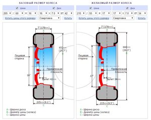

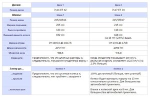

  6. zakharov
    zakharov Участник форума
    26 ноя 2014
    329
    A4/B7 2.0 CVT 2006
    #26 zakharov, 26 дек 2015
    вообще как я понял, для меня идеал
    то есть слева это что сейчас (досталось по наследству)
    справа то что на мой взгляд мне подойдёт на все случаи жизни.
    и вот эти диски ))))
    http://kolesa-kik.ru/ru/wheels/41714.html
  7. ASheff
    ASheff Заблокирован
    24 окт 2009
    32.815
    A4\B6 1.8TQ AT 04г
    215\55R17 эт жестяк канеш.. )

  16. lexi4
    lexi4 Живу я здесь
    30 май 2009
    1.996
    А4 Avant 8E B7 1.8 TQM
    zakharov, 215/55 R17 для В7 это ПЕРЕБОР. При незаниженной подвеске они скорее всего в арки влезут, но в динамике, в торможении и расходе топлива потеряешь сильно (мотор-то у тебя какой?), спидометр станет заметно врать, и внешне это ахтунг.
    Оптимально это конечно же 235/45, либо как альтернатива 215/50. Если прямо уж совсем-совсем хочется "джип", то 225/50. Но никак не больше.
