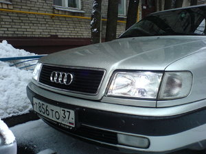

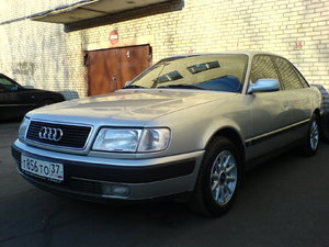

    Ксенон сегодня воткнул АРР. И вот думаю: как я блин раньше ездил? Какого хрена я не сделал это раньше? И т. д.
    Фото не самые удачные. Сделаю ещё.

    Ответ: Оптика 100 С4
    :up: Классно смотрится!!!
