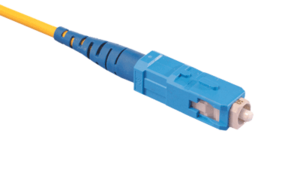

    А что там за разъемы на оптике стоят(можно фото?).Если стандартный оптический разъем,то у меня таких шнурков пару мешков найдется точно:)
    Такие?

    Внутренняя часть похожа, но полтора года ковыряясь с этим авто в такое чудо не верю. Если они валкодеры в климат специальной серией заказывают :hot:
    В любом случае нужна ответная часть таких разъемов. То есть надо два оптических кабеля соединить.
    Думаю вариант Игоря с темным шлангом и проводами впритык в нем прокатит для моих целей.
