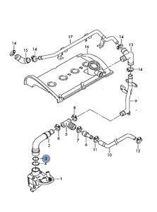

    Всем привет, хочу поинтересоваться у Комрадов (Bazarova и melkona), как на улице потеплело машина перестала ехать, сегодня сделал опресовку и зашипел тройник, но его нет на схеме которую обычно на форуме показывают в темах про ВКГ... Хотелось бы узнать что за тройник? (не тот тройник что внизу, а тот что ближе к бочку с антифризом, наверху). И второй вопрос в этом ли причина? Заранее благодарен..

    Возможно конечно что и тройник зашипел, он не дорого стоит. Но скорее всего кольцо резиновое уплотнительное пропускает из под трубки пластмассовой, которая идёт в блок.

    Так в том то вся и проблема что нет его на етой схеме....

    Заежал в магазин спросить что ето за тройник... посмотрев по etka продавец сказал ежекционный насос, вопрос такой мог ли он засвистеть при опрессовке? или он вобще никак не связан?

    Если эжектор свистит при опрессовке, значит, он на грани развальцовки. В идеале поменять на новый. К ВКГ он отношения на твоём моторе не имеет.
