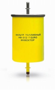

  6. Tolik-Msk
    Tolik-Msk Завсегдатай
    1 июн 2007
    852
    WK2 3.0
    фильтр типа этого?

  7. Tolik-Msk
    1 июн 2007
    852
    WK2 3.0
    от чего это?
  8. babls
    babls Старожил
    30 июн 2006
    9.362
    TLC200 armored
    Да, такой пойдет.
  9. Fizzik
    Fizzik Завсегдатай
    16 апр 2008
    999
    А6 1,8Т продана
    Вы насколько внимательно читаете??? Имеется ввиду ТОПЛИВНЫЙ фильтр от инжекторного ГАЗа, а вставляется он для опрессовки в патрубок открученный от корпуса воздушного фильтра на моторе 1,8Т. Но куда дуть в вашем моторе и посредством чего, я не подскажу......

  11. Sword
    Sword Завсегдатай
    7 ноя 2005
    558
    BMW316 1978 E21, MB190 1990 K-Jetronic, OOB 1995 CD 2.5 V6, Ауди А6/С4 2,6 96г., клима, ручка
    Нашел фильтр, собрал все, стал качать........качал просто обычным ручным насосом.
    Так вот если качать быстро, то давление повышается, но если перестать качать то воздух куда то уходит.........причем это не патрубки.......вообще не понятно.........что там ещё подключено к вакуумной системе? Регулятор давления может воздух травить через себя?

  17. melkon
    melkon Суровый диагност
    21 сен 2005
    27.089
    Touareg CR 3.0TDI
    Я так сделал . Поставил машину рядом с магазином з\ч ,заранее скинул патрубок с воздухана . Пошел взял несколько фильтров по размерам более менее подходящих (от Волги,ТАЗа и т.д.) . Вышел ,примерял и оставил тот что подошел ,а остальные вернул . (подошел кажись от Волги )
  18. link-man
    link-man Завсегдатай
    29 окт 2006
    579
    VW Golf 5 GTI DSG
    У себя топливный фильтр менял? Вот старый свой фильтр можно под "опрессометр" оставить! Подходит отлично!
