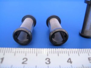

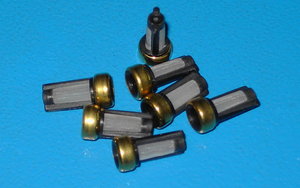

    ПОКАЖИТЕ МНЕ ЭТИ ФИЛЬТРА НА ФОРСУНКАХ
    ТО ЧТО ВЫ МНЕ ПОКАЗЫВАЕТЕ НАЗЫВАЕТСЯ РЕМКОМПЛЕКТ ПРИ ДЕЙСТВИЯХ СВЯЗАННЫХ СО СЬЕМОМ ФОРСУНКИ ( у меня их 8 шт лежит новых)

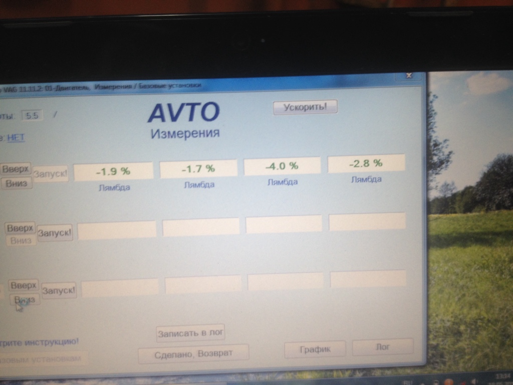

    Вот как после поездки
    Скока проехал не помню но не много
    Вечером сделаю фото после сброса показаний и точный пробег

    Имхо лучшее враг хорошего - не мешай мотору работать. Для верности можно попробовать найти racelogic, сделать замеры и сравнить с паспортными.

    Не стоит напрягаться по таким цифрам .Покатайся и посмотри что будет через пару тройку сотен км ... Если не увеличится в минус то и бог с ним.

    Сказки рассказывают на ночь! А я правду говорю. Фильтры внутри форсунок разносит от давления со временем, ПРОВЕРЕНО НА ВСЕ СТО%!!!
    Доказывать не стану, никто их не выковыривал, Провели эксперимент, снятие фильтров с мерседесовских обычных форсунок и сняли фильтр с форсунки ауди FSI = ИТОГ- Мерседесовский фильтр целый как новый, у Ауди он раздробленный, там и сетки то не видно осколки выходят.

    Не тема, флудярня какая-то! Юра, никто в здравом уме не делает опрессовку атмосферников. Только дыра размером с палец может повлиять на его работу. У тебя минусовые коррекции на хх, это говорит о том, что никаких значимых подсосов нет. По фильтрикам даже говорить не хочется, этот товарищ из Баку явно троллит весь ауди-клуб. Одна его тема о заднем фонаре наводит на грустные мысли. А он себя позиционирует директором сервиса. Не хотел бы я оказаться его клиентом.
    По тефлону, вы вдумайтесь, если прокладка пропускает на всасывании, то что через неё должно пролетать во время взрыва в камере сгорания! Секло бы так, что не услышать этого было бы невозможно.

    Нет неверно про фильтры, Мерседесовские розовые длинные, У Ауди черные короткие и сетка там по крупнее чем у мерсов.

    На рисунке показаны фильтры черного цвета, это Ауди FSI?
    Длинные розовые это Мерседес.
