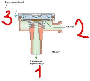

    вчера еще раз собрались сняли с двух машин редукционный клапан ВКГ
    1. если сосать воздух из бокового отвода (2) то тянется, но поток ощутимо не меняется(как сказано в инструкции).
    А еще если одновременно дуть в (3) и сосать из (2) то чувствуется что меняется (мембрана ходит туда сюда)
    2. если заткнуть дырку (2) и дуть в (1), то практически не продувается из (3) чуть чуть сифонит
    Заказывать новый? :)
    ps1: его можно разобрать и собрать или нет?
    ps2: не пинайте , очень хочется разобраться :)))

  4. Bazarov
    Bazarov Живу я здесь
    25 дек 2008
    1.010
    Quattro. Handmade.
    Ну сколько ж можно-то...
    Если через 2 "всосать" резко в себя воздух, то при увеличении потока сечение клапана должно уменьшиться. Если этого не происходит - клапан на замену.

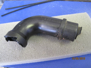

    Добрый день сегодня собрался делать опрессовку своего моторчика. AMB 1.8Т Снял патрубок с выхода воздушного фильтра, поставил туда топливный фильтр от волги, обжал его штатным хомутом, на сосок фильтра одел шланчик подходящий по диаметру и начал дуть. Подул ртом и воздух сразу же стал выходить,где пока не понял, такое впечатление что где то около моторного щита.
    В связи с этим вопрос:так и должно быть? или в системе должно держаться давление которое я создал?

  16. AndreiTver
    AndreiTver Участник форума
    19 мар 2010
    144
    Audi А4/B6 1.8T AMB 01г.
    #56 AndreiTver, 19 май 2010
    Нашел где сифонит. Под алюминиевыми патрубками нодачи воздуха под 3 со стороны маслозаливной горловины большой изогнутый под 90 градусов шланг. там где он выходит есть утечка.
    Это нормально или там должно быть герметично?
    если открыть маслозаливную горловину или вытащить щуп. то шипение пропадает и начинает идти через них

  17. michфуд
    michфуд Старожил
    12 окт 2005
    15.243
    A4 8E 2,0 01
    герметично
    скорее всего он развалился внизу
  18. Bazarov
    25 дек 2008
    1.010
    Quattro. Handmade.
    Переборка вентиляции картерных газов и повторная опрессовка.

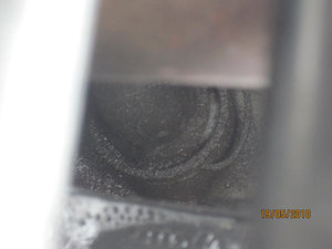

  19. AndreiTver
    19 мар 2010
    144
    #59 AndreiTver, 19 май 2010
    попытка снятия его без потерь успеха не принесла:shock: похоже и правда он был снизу сломан. не очень понятно только как одна скобка его крепящая могла обеспечить герметичность. Ладно, будем думать как заменить или приобретать оригинальный.

  20. Bazarov
    25 дек 2008
    1.010
    Quattro. Handmade.
    Скоба обеспечивает герметичность благодаря наличию уплотнительного кольца.
    Какой смысл было лезть туда, не имея новый на замену, - непонятно.
