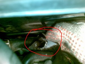

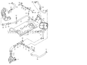

    а где схему взять с номерами клапанов?
    сегодня с коллегой сочинили устройство и стали искать дырки. Нашли не просто дырку а дупло, через которое воздух уходил моментом.
    НА схеме выделил место , причем тройник и патрубок независимы друг от друга(треснул полностью по кругу)
    У меня патрубок резиновый, а у коллеги на таком же движке(год только 2002) металлическая. Если смотреть на схему то мне надо менять патрубок под номером 9. Но у меня он другой и извилистой формы.
    Подскажите какой патрубок нужен!
    И еще клапан на схеме 20 должен продуваться\не продуваться? или он должен в обоих направлениях дуть КАК У МЕНЯ :nod:
    PS: и на что такая дырка влияет?

    Вот тебе про твой клапан http://www.passat-b5.ru/phpBB2/kb.php?mode=article&k=200

    denizzzo
    Это попадалово на полную переборку ВКГ. Поменять сломанную пластиковую трубку без полного демонтажа системы я не взялся бы...
    По восстановлению есть 2 варианта.
    Либо восстанавливать всё штатно, http://audi-club.ru/forum/showthread.php?t=142398&highlight=06B103213AF
    либо http://audi-club.ru/forum/showthread.php?t=154882&page=2
