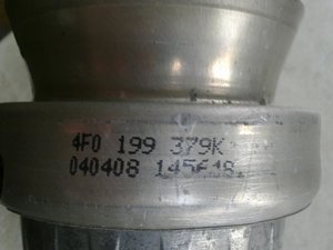

    Ещё раз подумай, что ты написал.
    Ты предлагаешь опору 4F0 199 379 BF, с реальным номером 4F0 199 379 K, говоря, что это замена.
    Для информации: номер 4F0 199 379 K устаревший и заменён на 4F0 199 379 BF.
    Получается, что ты предлагаешь старый каталожный номер.
    Я не спорю, она подойдёт, но её не зря заменили на другую, значит была доработка.
    И если ты заметил, номер 4F0 199 379 K больше не поставляется.

    Абсолютно ни чем не отличается,лично сравнивал :ded:

    А ты снаружи и не заметишь, там могли жидкость внутрь другую залить.
    Поменяй каталожный номер в объявлении на 4F0 199 379 K, чтобы всё было по-честному.
