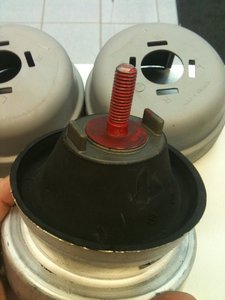

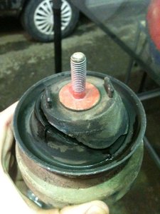

    Я на BBJ поставил "Vemo".
    У меня сложилось впечатление, что это тот же оригинал, только без колец.
    А вообще, я предполагаю так:
    Изначально подушку делает "Vemo", потом на неё ставит свое клеймо "VAG" и она уже считается оригиналом, ну, а потом уже её тырит "Lemferder", запиливает кольца и кладёт в свои коробки.
    Это убитый оригинал:
    А это "VEMO":
    А вот общий вид подушек VEMO:
