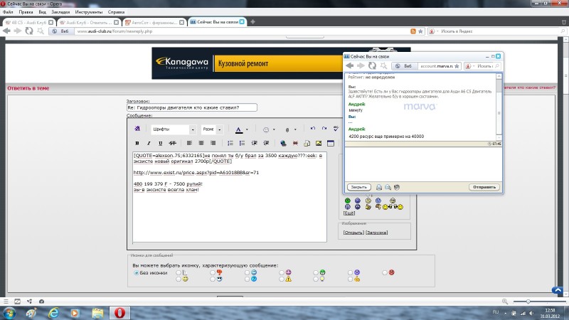

    не понял ты б/у брал за 3500 каждую???:eek: в экзисте новый оригинал 2700р
  19. Ramo
    Ramo \_(ツ)_/
    30 мар 2011
    3.349
    A8L
    http://www.exist.ru/price.aspx?pid=A61018BB&sr=71
    4B0 199 379 F - 7500 рупий!
    зы-в эксисте всегла хлам!
  20. Alex_z
    Alex_z Старожил
    13 июн 2008
    17.860
    Корея Северная
    A6 C7 2.0TFSI 2017
    так там же русским по белому написано:
    Замена производителем устаревшего артикула на 4B0 199 379 AB - 3300 руб
    В других нормальных магазах она стоит примерно 2800
    какие проблмемы то?
