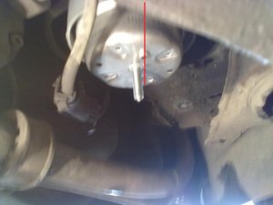

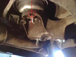

    Всем привет,стал вопрос как правильно должны стоять подушки ДВС на двигателе AGA .Осматривал авто на подъёмнике и обнаружил что они стоя по разному по отношению к двигателю и стал вопрос как правильно они должны стоять по отверстиям в ушах крепления с правой и левой стороны,я на фото указал стрелками про что я имею в виду.Поиски в нете ответ не дали,ельзы у меня нет и похожего авто рядом тоже ,прошу помогите найти ответ. 10019900.jpg 2-full.jpg

    Вообще та на сколь ка я знаю там нет прям обезаловки в месте установки этой выемки на подушке, она как ограничитель от вращения. Там главное верхнюю часть выставить в пазы и вроде все.
    Но если очень хочется то вот как стоит с завода (фото при замене).
