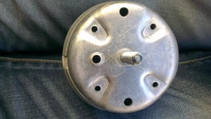

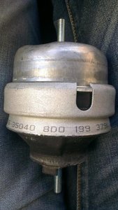

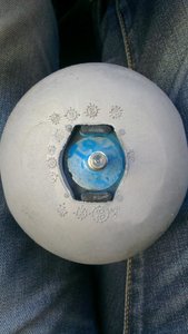

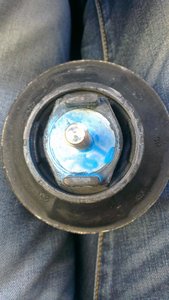

    Сегодня съездил в экзист, забрал одну гидроопору Impergom 35040 (по второй отказ пришел). Вот что пришло:
    На мой взгляд опора хорошего качества.

    Они все с виду неплохого качества, НО sЦуКо практически у всех кроме оригинала (ну и некоторых) идет вибрация. Хотя чем черт не шутит, может эта будет четко работать. Я лично взял обе оригинал, левая 5, правая 6т.р.

    Полностью согласен, но с деньгами напряг сейчас, поэтому решил эти взять.
