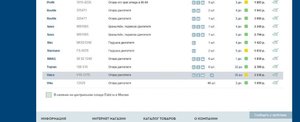

    Хотя вот эти 8D0199379K вроде недорогие, по 2600 можно взять.
  17. Alex_z
    Alex_z Старожил
    13 июн 2008
    17.858
    Корея Северная
    A6 C7 2.0TFSI 2017
    Фига себе,по 2600...
    Конечно надо брать
    Хотя подозрительно,они столько до кризиса стоили
    Это на заказ или где-то в наличии есть?
