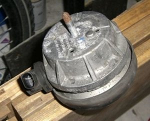

  10. M4ybe
    M4ybe Участник форума
    14 июл 2014
    159
    A6/C5 2.8 97г.
    На фото опоры обычные без всяких датчиков
    вот с датчиком
    Как узнать не заглядывая какая должна быть?)
    Должны ли быть ошибки если они не исправны?(при диагностике ошибок нет)

  12. Кирилл Орск
    Кирилл Орск Завсегдатай
    14 фев 2013
    765
    А6/С5 2.4 AGA 98г.
    Чё за датчик!? Уровня дороги чтоль?

  14. M4ybe
    14 июл 2014
    159
    A6/C5 2.8 97г.
    сам не знаю) где то читал что в опоре раствор и при подачи на него напряжения меняет свои свойства :shock:
    и типо опоры ставить только оригинал, обычные просто резинка без датчика и раствора :confused:
  15. Кирилл Орск
    14 фев 2013
    765
    А6/С5 2.4 AGA 98г.
    Под машину загляни..... 8D0 199 379 AT вот такие у тя должны стоять без датчика!
  16. Hett
    Hett Живу я здесь
    18 мар 2014
    1.723
    A6 C5 2.7TQ`02 АКП
    С датчиком поди на более свежих пошли...

  18. Кирилл Орск
    14 фев 2013
    765
    А6/С5 2.4 AGA 98г.
    С Датчиком насколько я знаю на А8 ставятся....
    Febi - гавно редчайшее! Только оригинал, дорого но зато на долго и не проблематично!!! У меня кстати б/у хорошие есть если что!

  19. Кирилл Орск
    14 фев 2013
    765
    А6/С5 2.4 AGA 98г.
    #219 Кирилл Орск, 26 сен 2014
    4B3 199 379 J вот она с датчиком! Стоит 8 кило-рублей!!! Ставятся на А6-А8 с двиглом 4,2!!!
  20. Кирилл Орск
    14 фев 2013
    765
    А6/С5 2.4 AGA 98г.
    Так что у тебя 200% обычные вот такие - 8D0 199 379 AT - 2 шт(левая и правая)
