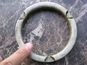

    Унутри... внутри верхней опоры, которая состоит из двух "блинов" - верхний крепится к чашке кузова на трех шпильках, а к нему, в свою очередь, тоже на трех шпильках крепится та самая пластина, на которой развальные прорези (вы все ее называете опорой, хотя это только часть опоры, а именно - развальная пластина). В нижний блин упирается пружина. Между этими блинами - как раз тот самый опорный подшипник - пластиковая окружность с палец толшиной.
    Не сняв стойку и не разобрав ее, стягивая пружины и откручивая гайку амортизатора, поменять этот подшипник НЕВОЗМОЖНО. Развальную пластину снимать с верхнего блина не надо, при этом развал не нарушается.

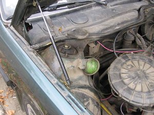

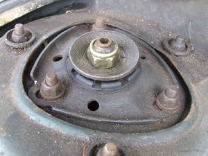

    #33 djanser, 30 сен 2005
    Ответ: Опорный подшипник...
    Ага, спасибо за помощь в поиске мне, лентяю! :rolleyes:
    Короче, любуйтесь, кто чем хочет, друзья Frost & Dmfkeeper!
    PS: палец на снимке с подшипником - это палец моей руки (в смысле, не ноги! :drunk: ) - чтобы вы могли точнее оценить толщину подшипника! :dead:
    Frost, обрати внимание, что проточки в подшипнике образуют неправильный треугольник, то есть поставить его возможно только в единственно правильном положении, а не абы как! :umnik:
    Кс., первые две фотки на зависть владельцам 80-к и Пассатов В3&В4 - тем, кто ковыряет машины самостоятельно (и понимает, стало быть): оцените, как неглубоко стоит гаечка амортизатора! Можно обычным накидным ключом на 22 крутить(конструкция оценивается по достоинству при снятии и разборе стойки). ЭТО СОТКА!!! :up:
