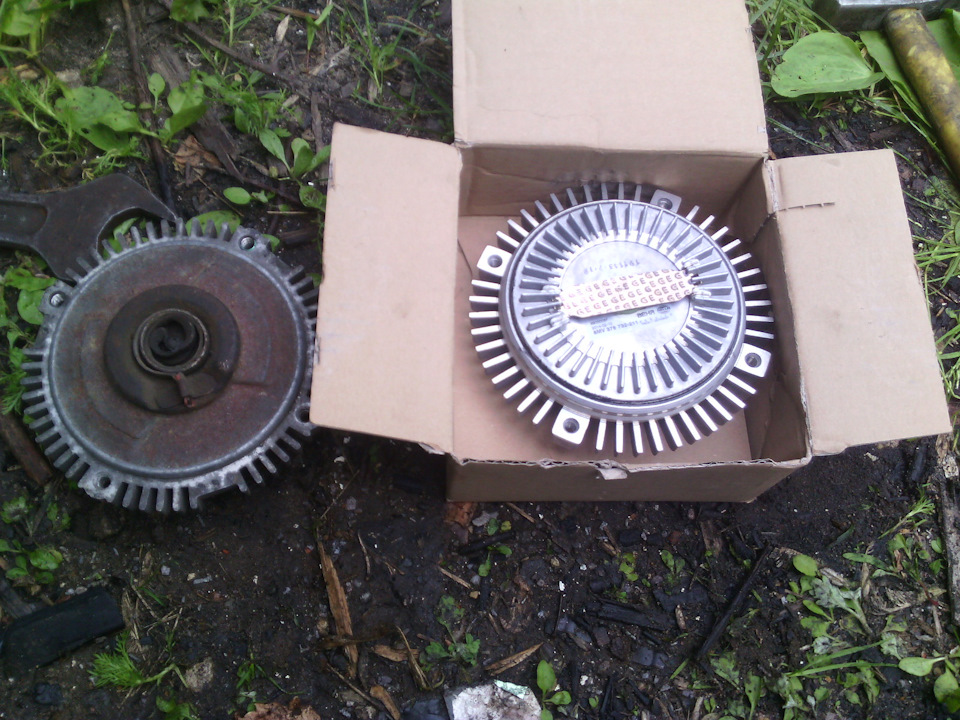

    Всем привет, появилась проблема. Решил восстановить вискомуфту, снял ее, подшипник снял, поставил новую муфту и новый подшипник, проверяю - есть биение ( восьмерит 2-3 мм ). Восьмерит сам вал, на который вставляется подшипник. Старая вискомуфта была совсем исключена из работы, прошлый хозяин короткий ремень одел и она совсем не крутилась - теперь понятно почему - из за разбитого подшипника видимо. Вопрос такой : сколько допускается биение крыльчатки вискомуфты, чтобы не было проблем на высоких оборотах ? И как можно исправить вал ( если конечно такое вобще возможно ). Под заказ только если новый оригинал ( но блин 7,5 тысяч за какой то маленький вал ) либо с разборки тоже не известно ровный или нет.
    P.S. Проверял от руки, что интересно: кручу и крыльчатка то восьмерит то почти выравнивается, может с ремнем ровно будет работать ?

    Такая?8MV376732221

    Почти, только у меня гайка на конце муфты, ей муфта на вал наворачивается ( кривой который у меня ). Точный номер 8MV 376 732-211.
    Ремень то короткий конечно не проблема поставить в обход вискомуфты, я так несколько лет ездил, проблем не было с охлаждением - работал только электровентилятор ( может прошлый хозяин наколхозил, но знаю точно что 2 скорости есть на нем тихая и быстрая, у меня с климатом машина, вентилятор на 300 ватт получается и на 2 скорости справляется с охлаждением даже в жару в пробах, но опять же я без кондиционера езжу, так и не заправил его после покупки машины ). А как начал копать и разбираться в этом вопросе, то понял что вискомуфта должна у меня работать, вот и решил восстановить. Пару деньков поезжу, может потом уберу из работы виску пока вал не поставлю нормальный, дабы подшипник не портить и не испытывать судьбу с возможным разрушением крыльчатки.

    Они все наворачиваются. На фото гайка с обратной стороны.
    А я не точный дал?
    Он на 3 скорости. 1-я работает на афтеркулинг. 2-я при работе кондея и малом охолождении системы. 3-я максимальное охолождедение системы.

    Ты написал 8MV376732221, я - 8MV376732211. Разница в предпоследних цифрах. В экзисте оба бьются и рисунки немного отличаются. В общем не понятно, мне подошел без проблем мой.
    Ремень снял длинный пока, решил на самом деле не испытывать судьбу ;), да и жалко новый подшипник и муфту, вдруг разболтаются. Поезжу пока как и раньше.

    Да, вспомнил. Я от А4 брал, она и дешевле, а разницы нет.
    Да уж, раздолбает все.
