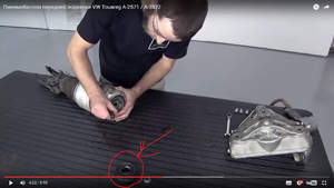

    вот нашел видео там есть опорник на пневме
    Что кто скажет?
  5. Cokol
    Cokol Живу я здесь
    11 сен 2014
    2.008
    Тульская обл.
    Q7 4M/3TDI
    Чесноки говоря опорного подшипника не увидел)))
  6. eriwan
    eriwan Новичок
    1 фев 2016
    71
    Q7 3.0TDI CASA 08г
    вот это разве не опорник?

  9. going
    going Живу я здесь
    28 авг 2014
    2.440
    Q7 3.0 TDI 15
    тоже думаю, нету опорного подшипника, опрные на подвеске типа макферсон ставятся, а у нас подвеска, типа "жигули"

    тогда в пневмостойке нечему стучать и хрустеть?
  11. Chunakovv
    Chunakovv Живу я здесь
    6 апр 2012
    2.607
    Саратовская обл.
    А6/C7 3.0 TDI
    На ку7 просто опора. Без подшипника.железо облитое резиной. Когда разбивается, стучит сверху. Проверить можно. Двое качают тачку из стороны в сторону, третий в это время берётся за верх балона . Где мягкая часть. Если опорник разбит, сразу будет чувствоваться...
