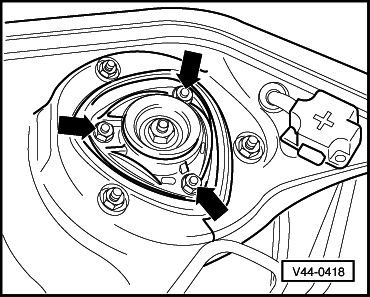

    3 выемки под 3 шпильки, можно прямо на них поставить, можно через резинку - пофиг короче.

  15. Bla©k
    Bla©k Модератор
    9 июл 2010
    11.525
    A8Q
    Vityok нравится это.

  17. OldSamuray
    OldSamuray Завсегдатай
    16 июл 2008
    799
    A6Q Avant ACE 2.0
    91x113x15 это наш подшипник, при чем нижняя часть центрируется по внешнему диаметру (113), верхняя по внутреннему (91)
    если использовать верхнюю часть для проставки (из-за шпилек) то подшипник нужен 95х113
    промышленность предлагает из легкой серии
    8117 [51117] 85 110 19
    8118 [51118] 90 120 22
    внутренний 95 нет
    8120 [51120] 100 135 25
    ни один не подходит
