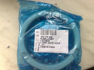

    опорный подшипник VAG лучше не брать :down: по крайней мере с Exist от них приходит вот такая хрень
    знакомый брал опорники , что то за 270-320 р пришла тоже самое что мне га фото

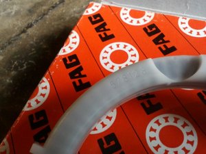

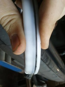

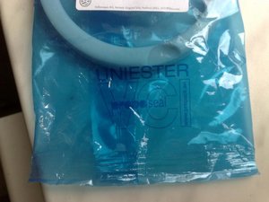

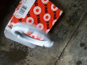

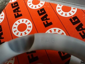

    Ребята всем привет! ВСЕМ у кого проблема с опорными подшипниками посвящается, новую тему плодить не стал...
    Зять у меня занимается подшипниками... промышленными, попросил его найти опорные подшипники FAG, т.к. всем нам известно что в оригинале идут китайские какашки, и остальные, предлагаемые экзистом тоже полное Г.... Вышли мы на фирму, в которой нам очень хороший дядечка объяснил, что данные подшибники FAG 578128, больше не выпускаются, но изготавливаются под заказ малыми партиями. И через него можно их заказать (хотя много есть в наличии). Цены конечно просто НЕРЕАЛЬНО огромные, аж целых 597 рублей за штуку.))) Я когда услышал, чуть не описался от радости, заказал, пришли ОНИ... Поставил, руль не узнал, все тихо как по маслу. Мораль сей басни такова: далее НЕ реклама, а просто всем нам так необходимый контакт:
    ООО "ЕВРОСНАБ-Казань" (Казань)
    Металлы и металлообработка. ОПТОВО-РОЗНИЧНАЯ ПРОДАЖА ПОДШИПНИКОВОЙ ПРОДУКЦИИ ДЛЯ ВСЕХ ОТРАСЛЕЙ ПРОМЫШЛЕННОСТИ РОССИИ
    Адрес: 420088, РТ, г.Казань, ул.Журналистов д.52, оф.10
    Телефон: (843) 279-55-62, 8-919-646-55-98
    Человек юр.лицо, и мелкими партиями продавать не очень заинтересован тем более физикам., т.к. я заказывал через фирму зятя мне было ОК. Поэтому предлагаю скооперироваться тем кто заинтересован, и заказать хотя бы с десяток штук.
    P.S. хоть и написано что г. Казань, мне пришло транспортной из Москвы (видимо склад есть там).

  19. romich107
    romich107 Живу я здесь
    3 ноя 2010
    2.640
    Audi 100 AAH 91
    Толщину померь.
  20. gRenaDeR
    gRenaDeR Участник форума
    17 дек 2010
    213
    A6/C6 3 qtr 05 BBJ, была A6/C4 av 2.6qtr 95
    Уже поставил, видно даже на визуально, по сравнению с Monroe который ставил год назад, небо и земля, монро в хлам, скрипят и закусывают
