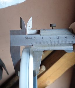

    Большое спасибо. Толщину бы ещё замерить, должно быть 15 мм в свободном состоянии и 14.7-14.8 при сжатии.

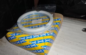

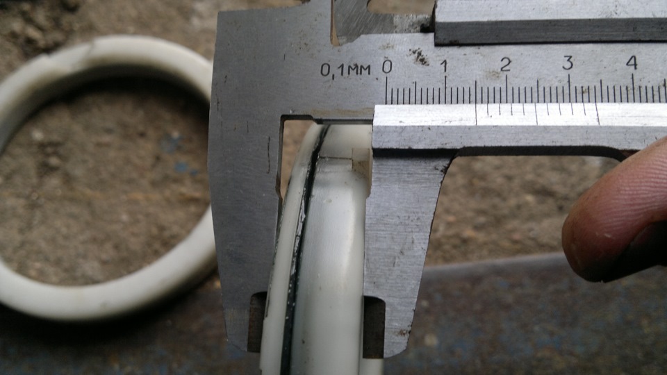

    Озаботился замером..)
    Сбегал в гараж , нашёл подшипники , замерил..успокоился. )
    Упорный шарикоподшипник SNR M257. 02
