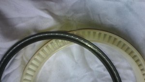

    Там на плоскости,по которой шарики бегают,какие-то насечки,которые чувствуются ногтем,думаю это конец:shock:

    И еще такой момент,если бы я туда не полез и у меня оторвалась бы эта резинка(на опоре),то что бы было,просто езда без стойки или что по хуже?

    Загоняешься. подшипник в утиль, только если корпус разломается на части. В любом другом случае с новой смазкой скорее всего будет работать долго и счастливо.
    Новые - тот же фаг, только через ебей, клубни вроде покупали.

    Ну я хз,завтра вторую сторону буду инспектировать,если там так же то сфоткаю!
    Просто когда крутишь стойку,кажется, что как по шпалам крутится и эти насечки расположены поперек хода шариков.

    Ну трещены терлись просто. Я недавно взял стойку у друга с 100-ки(3 года стоИт), так у него вообще внутренняя обойма ходила при раскачке. БУхала ой как, хоть и не моя стойка, а как по бошке давала! На моей есть трещенки, но пока тишь, прикупил на замену опоры.
    И забыл.
    На новых обоймы продавливаются и начинают хрустеть практически сразу. Самый верный вариант с разборки.

    Мне кажется сомнительная затея, т.к. основная причина хруста, это обойма, с нового можно только шарики и корпус(?) брать. А ещё, современные производители, впихивают шарики под завязку, тем самым не давая им свободно перемещаться, что не есть хорошо.

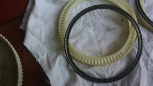

    вот эти насечки..
    на другой еще хуже:cry:

    по моему так и должно быть.. :D

    Да вроде были такие.

    Были, были. Инфа 100%. Сам недавно перебирал. У меня к слову сказать febi на опорниках выбито. Сколько ходили не знаю, при мне тысяч 5ть. Живые. Когда перебирал пробовал шарики под завязку вставлять, не комильфо - хрустит сразу. В итоге оставил чтобы ход был и смазки под завязку набил, лишнее всё равно выдавит. На машину пока не ставил.
    З.ы.
    На других стойках Fag made in Canada - просто в руках рассыпались, когда доставал.
