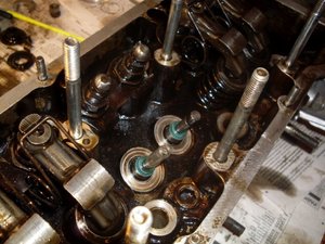

    Всем доброго дня......
    Машина начала дыметь когда прогреется белым дымом,таким едким-вонючим...... Масло как ела до этого так и ест,примерно 1,5-2литра на 8-9т км. Поменяли МСК-фирмы Elring,у нас других не было в наличии. Сколько всего объездил сказали все,что это самый:thumbup:. Так вот поставили их-первые примерно 100км машина дымела(потому что по городу ездил неспеша в городском потоке),потом выехал на трассу дал просраться и 200км вообще никакого намека на дым. Хоть сколько ни дави на газ.......
    Вчера приехал домой смотрю опять начала дымить...........
    З.С. я читал про них что качество уже не то и люди максимум проезжают на них 15000км...... А тут всего 300км.........
    ДАже не знаю что теперь и делать.......:confused:
    Мои мысли: то ли из-за этих МСК,либо что-то еще грубже.....
    Кто что скажит,жду совета от наших гуру.
    Я поставил вот такие на фотке первые(зеленые)

    Просто если стержень клапана во втулки имеет люфт то новых колпачков на долго не хватит.

    Разобрать морду, снять клапанные крышки, снять валы, гидрокомпенсаторы, рассухарить пружины и снять их и проверить люфт клапана.
