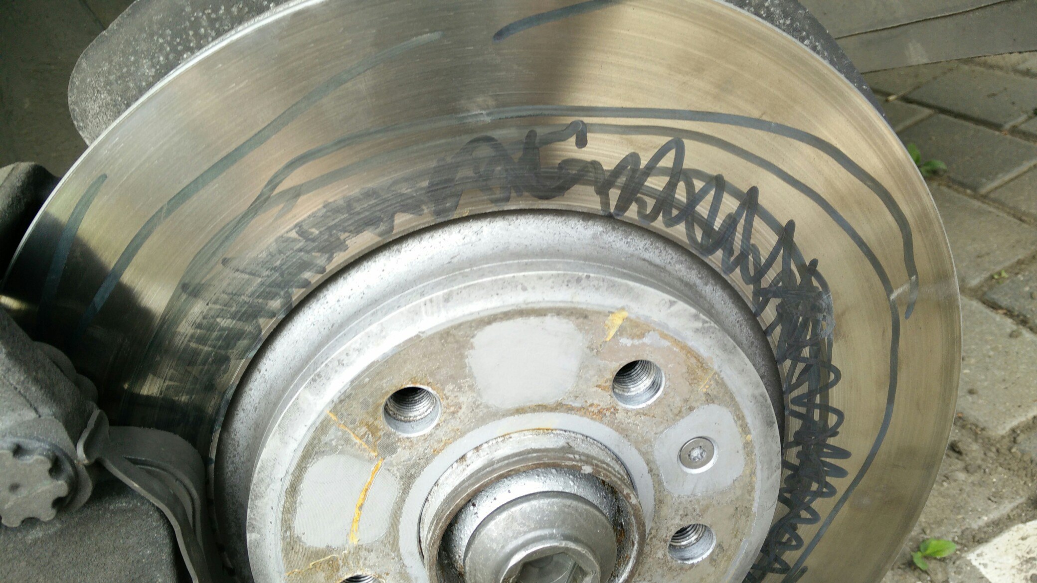

    Возможно нашел причину вибрации на своей машине,это кривая правая передняя ступица.
    Снял колесо,начал поочередно прокручивать ,в итоге правый тормозной диск в одном и том же месте задивает колодки и что бы прокрутить приходиться приложить усилие.
    Взял фломастер и обрисовал тормозной диск,начал прокручивать ,краска стерлась в определеном месте,с противоположной стороны она осталась.
    Проделал все тоже самое с левой стороны,краска стерлась равномерно со всех сторон.
    Последний раз ступицы снимали для замены подшибников,гудел с левой стороны,но решил заменить и с правой ,в итоге появилась вибрация с 90 до 120.

    а может быть такое, что колодки неравномерно изношены или суппорт как то не правильно одет? если ступица под углом, каким то даже минимальным, установлена, наверное и машину бы тащило куда нибудь?

    Тормозные диски и колодки новые,все менялось вместе со ступичными.
    Машину не будет никуда уводить с такими минимальным искривлением,а вот бить руль без проблем.
    Возможно между ступицей и тормозным диском ,попала грянь и проблема в этом.
    При торможении биения нет и машину не уводит.
