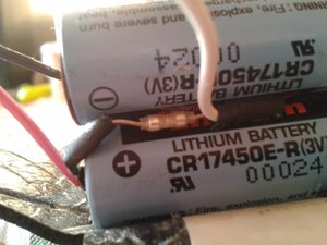

    Замучела меня ошибка:
    01531 - Аварийный аккумулятор 002 - Превышен нижний предел

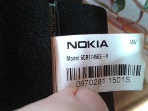

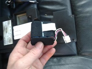

    Нашел скудную информацию о об этом аккумуляторе, уже купил 8 пальчиковых батареек и приступил к разборке.

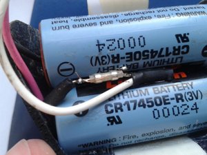

    Окзалася у меня совершенно другой аккумулятор. Снял его, померял напряжение на красном и черном провадах-18,23 В. Все в норме. Но белый провод никак не прозваниволся. Он подключен к аккумулятору через (по внешнему виду) резистор, но смутило обозначени 125 м А.
    Отсюда как-раз и вопрос. Точно-ли это резистор, и может-ли из-за него появляться эта ошибка.

    Белый провод скорее всего контроль зарядки. Или как предохранитель стоит.

    Прибовал. Сейчас смотрел, ошибка всеравно висит. Попробую найти предохранитель, который на белом проводе, и поменять его. Я так понял, что это все-таки предохранитель.

    Такого предохранителя не нашел. На свой страх и риск решил просто припаять один волос от провода. Проехал 600 км, ошибка не появлялась. Если есть возможность, то предохранитель нужно ставить обязательно.
