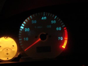

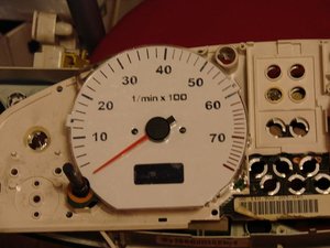

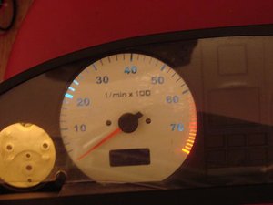

    Вчера собрал шкалу поставил и.......
    еще раз убелся сто со штатной подсветкой это дело нормально светить не будет. На фото видно что светит не равномерно, да еще и тускло.
    Еще + 1 совет: верхний лицевой слой не стоит ламинировать от темпеературы он становится наровный, мятый какойто. Есть пару задумок сегодня поставлю светодиоды по периметру и изменю материал лицевого слоя.

    Господа а если попробовать вместо светодиодов поставить светодиодную нить по диамтру. Я себдеь поставил салатовую смотрится ничего, только фоток нету :(.

    Можно и нить наверно разница не думаю что будет сильной. Факт в том что сродная подстветка слишком тускло светит для таких шкал.
