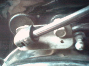

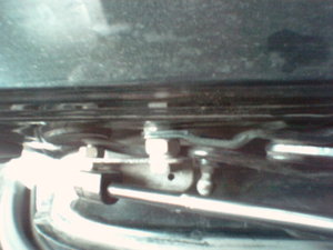

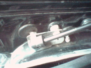

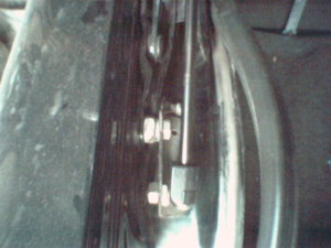

    Ответ: опять ремонт... амортизаторы багажника
    вот этот удлинитель, десяточные длинее
