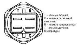

  7. АнОд
    АнОд Завсегдатай
    20 янв 2016
    548
    Краснодарский край
    100C4 2.3 AAR 92г. АКПП Карб. ГБО
    У меня на таком датчике три пина. Подходят к нему 4 провода, два из них заизолированы.
    По цветам тоже непонятно.
    Жёлто-коричневый заизолирован, сине-коричневый заизолирован. Жёлто-синий и зелёно-голубой на соплях прикручены к раз'ёмам. Когда снимал резиновый чехол, рассыпалась фишка и выскочили провода. Теперь надо разбираться какой куда.
    Сине-коричневый это плюс. При включённом зажигании есть напруга.
    - 1 (Т) - коричнево-желтый провод. По этому проводу поступает сигнал на стрелочный указатель температуры приборки. У тебя он заизолирован. Непонятно, как вообще там что-то показывало (писал про 70 град.).
    - 2 (R) - сине-зеленый провод. По этому проводу поступает сигнал на блок управления кондиционером.
    - 3 (15 +) - черно-синий провод (ты его называешь сине-коричневым). По этому проводу подается плюс питания на этот датчик. Раньше этот датчик содержал в себе, кроме терморезистора, еще и микросхему с обвязкой. Все это внутри датчика находилось и эта схема требовала питалова, которое и подавалось по этому черно-синему проводу. Потом датчик упростили: микросхему с обвязкой выкинули, оставили только терморезистор. Соответственно, питалово уже не нужно и контакт "+" с датчика убрали (твой случай), а провод остался. Поэтому в твоем случае (3-контактный датчик) его можно просто заизолировать. Хотя, у тебя он и так заизолирован.
    - 4 (С) - сине-желтый провод. По этому проводу поступает сигнал на лампочку перегрева ОЖ. При перегреве этот провод замыкается на массу.
    Итак, у тебя подключены на соплях были только кондиционер и лампа перегрева.
    Восстанавливай, делов-то.
    Впрочем, стоило бы разобраться, почему отключен коричнево-желтый провод на стрелку.
  12. АнОд
    АнОд Завсегдатай
    20 янв 2016
    548
    Краснодарский край
    На стрелку нашёл. Сине-желтый замыкал на массу, нигде ничего не горело, буду смотреть лампочку. Климат не работает, поэтому за сине-зелёный ничего не могу сказать.
  13. oko-63
    oko-63 Живу я здесь
    3 мар 2008
    3.611
    100/4A 2.8 AAH 92г
    Обрати внимание, что эта лампочка также сигнализирует о низком уровне охлаждающей жидкости (датчик в расширительном бачке). По схеме видно, что провода от датчика в бачке и от термодатчика соединяются вместе и уже дальше на лампочку. Так что это важная цепь. Можно еще провод от бачка (тоже сине-желтый) замкнуть на массу. Если лампочка тоже не будет светиться, то дело в проводке или лампочке.
