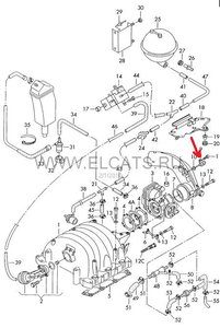

  20. ruxa2005
    ruxa2005 Участник форума
    28 янв 2009
    195
    A6/C5 2.4 AGA 98г.
    058 905 379 Я на рисунке стрелкой указал его место расположение.
