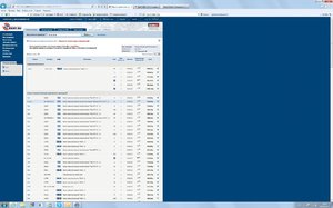

    обладаю ауди алроад 4.2 фсай, в нем установлено акпп фирмы zf 6 ступеней, этот автомат ставится много куда в т.ч на а8 ку7 бентли фаэтон, на любом русскоязычном ресурсе дается номер оригинального масла G 060162A2 ATF онли это, оно типа дифицит но не дифицит, но стоит просто космос 1800 рублей за литр, и продается в емкостях по литру, замена масла в акпп превращается в трагедию, особенно в ключе того что прошивка акпп обновляется а масло при этом меняется 2 раза, короче я дотошный начинаю копать, вот что выкапываю , для этих акпп существует 20 литровая расфасовка этого масла фирмы zf ее номер
    S671 090 311 http://www.akadia.ru/info/autoresou...xicmFuZD09WkYgR0VUUklFQkU=&source_id=17678065
    короче пытаюсь найти эту 20 литровую фасовку, и натыкаюсь на то что
    это самое масло фасуют и феби и ваг и бмв и равенол в литровые канистры, причем по ценам в 7 раз ниже, это очередной подарок от ауди, так же делает и меседес, обновляют номера запчастей что бы было невозможно подобрать аналог, заколачиваем номер 20 литровой канистры и вот что получаем
    http://www.exist.ru/cat/cat/parts.aspx?i=4330000E&id=9250004A

    ну как бы не совсем все так просто... приглядитесь- экзист бьет даже зф номера не пойми как...
    качайте мануал зф коробки и смотрите там код масла... все остальные кроссы, а здесь и 71141 масло типа подходит(может и годится) как бы сомнительны... феби сваг и тп вообще забудьте... кастрол и мобил с эссо- это можно брать если есть прямое указание в сервисмануале зф... так к примеру на 5хп19 в мануале так и написано лт71141. этому можно верить. зайдите к коробочникам на автору или позвоните в маи в москве, они типа официалы зф в раше, спросите что лить и какие ПОЛНЫЕ заменители они могут предложить...
