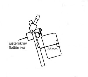

    Как регулируется положение поплавка в поплавковой камере:
    Снять карбюратор с машины, отвернуть и снять крышку крбюратора. Снять с крышки прокладку и заглушку (та про которую ты спрашивал "что это такое?") с иголчатого клапана подачи топлива в поплавковую камеру.
    Затем, удерживая в руке под углом 60 град. крышку регулируешь положение игольчатого клапана так чтобы расстояние от корпуса крышки до обратной стороны поплавка было 35 мм. Смотри прилагаемый рисунок.

    З.Ы. файлик отправил, хотя картинку тебе уже прилепили, ну да пусть будет.

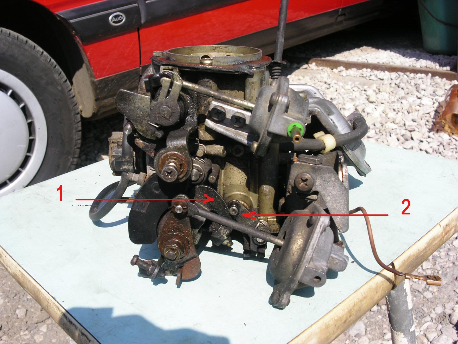

    НЕ ГОРЯЧИСЬ и не торопись разбирать всю машину. было такое у меня на прошлой неделе. Делается за полторы секунды, смысл в следующем:
    Вот ссылка на картинку, которую здесь чуть выше тебе присылали (не умею какртинки вставлять): http://www.audi-club.ru/forum/attachment.php?attachmentid=51620
    На этой картинке чуть ниже стрелочки с цифрой 2 есть шток к вакуумнику. При выключении машины вакуум перестаёт подаваться - шток должен отходить, но у тебя (и у меня так же) он может от времени может по другой причине туговато ходит и НЕ ВОЗВРАШАЕТСЯ.
    Пойди щас к машине, открой капот, потом заеди и выключи, как начнёт колбаситься подойди и рукой чуток туда сюда просто пошевели его всё заработает (всмысле выключится) както протри его или почись ( я ведешкой чутьчуть брызнул) всё легко работает.

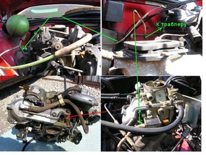

    и еще - есть у кого фотка той стороны карба где были бы четко видны подключеня вакуумных шлангов - особенно где подключается вторая камера - вобщем та сторона карба которая смотрит на ГБЦ.
    Может картинку хоть - хотя лучше фотку - картинки - есть там ничо не разберешь.
    А то карбюраторщик поскидывал кучу шлангов -а я не помню где чо было, сказал мол эти шланги не нужны, мне кажется нужны :shock:

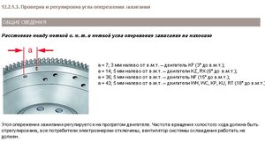

    Не буду утверждать, но по моему у всех карбовых Ауди УОЗ 18 градусов +-1градус
    1 человеку нравится это.
  19. kissvv
    kissvv Завсегдатай
    1 дек 2004
    695
    Audi 100/44 SH 1.8 88 г. (была)
    Ответ: Опять Кейхен 2
    Вот из мануала
