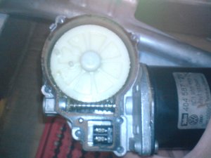

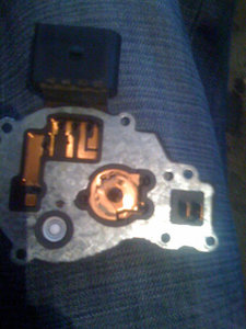

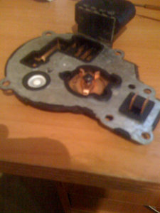

    Вскрыл моторчик пока старый так и не понял что с чем должно совпасть
      78,1 КБ
      319
      63,5 КБ
      303
      66,4 КБ
      299
  10. unclesasha
    unclesasha Живу я здесь
    15 апр 2006
    1.419
    A6 Avant anb 00г
    #10 unclesasha, 20 ноя 2009
    Вот эту хрень поверни на 180 градусов от того положения,которое она занимала при разборе этого девайса и пробуй включать\смотреть не устанавливая трапецию на место.Если сразу не получилось,поиграй еще с этой хренью меняя положение,результат тебя должен порадовать ;)
    Заодно протри контакты в том же месте,у меня они были немного в гуане.

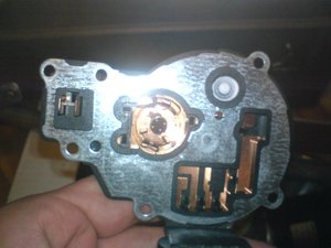

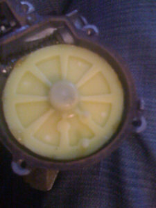

    Снял крышечку, под который приводное колесо тапеции, червяк мотора и контакты.
    Ситуяция отличается от показанной на предыдущей фотке: нет колцевого контакта, приводное колесо сплошное пластиковое, медные контакты на крышке.
    Контакты, конечно, протру, хотя, по-моему, они должны быть помазаны проводящей смазкой.
