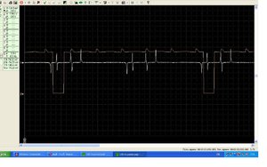

    я тоже за датчик Холла. Вагать надо сразу после того как заглохла. Комп запоминает ошибку,если она по датчику холла. Когда машина завелась (датчик заработал),ошибка автоматом стирается из памяти (проверено на себе). У датчиков Холла сплошь и рядом плавающие неисправности. Это их болезнь. И если есть осциллограф,глянь сигнал с него,можно даже в момент когда не заводится,на прокрутке стартером. Там сигнал типа "меандр". Полка его,которая соот логическому нулю должна быть не выше 2 вольт. В идеале близка к нулю (0,01-0,2). А полка единицы близка к 12 В. Если логический 0 будет выше 2 вольт блок упр просто не видит сигнал. Осцилка во вложении при прокрутке стартером. Это с моей машины датчики положения коленвала (белого цвета осц) и датчик положения распредвала.
