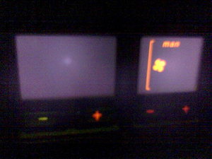

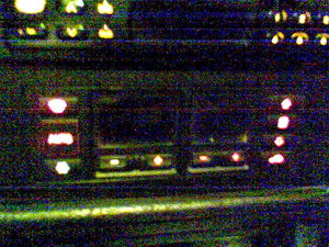

    Выходит если у датчика Холла выпадание то это может привести к пропускам зажигания. И соответственно стрелять в глушителе. Я правильно понял?
    И еще у меня фары то включаются то нет и панель кондея как то странно в это время выглядит а реально должно выглядеть по другому. Я выложил два снимка один когда все лампочки на кондее горят и в это время только одна (правая лампочка от габаритов) светит а на втором снимке всё в норме и дальний ближний свет и на конде горят ласпочки именно так как надо. Слышал причиной может быть переключатель фар и поворотников, поменял но результат 0.
