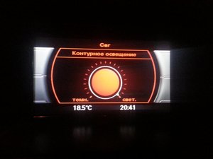

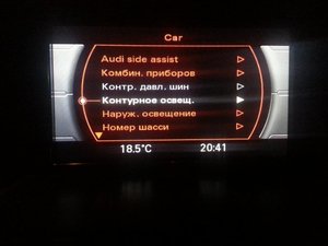

    вот что появилось после кодировки... в ручках подсветка есть,лампы в дверях стоят.. проводка готовая от американки... а4 аллроуд 2012г FL.

    У тебя каша, ты сам не знаешь что делаешь. Оба меню не активны (и давление в шинах)). Контурное освещение не имеет отношения к подсетке порога двери и предупреждающего красного в торце двери) Подсветка ручки так же не относится к контурному отсвещению (амбент лайт). Она светит постоянно и не регулируется. Эта функция вырвана с A6, где стоит подсветка ног. В А4 можно сделать амбент подсветки ног ну еще и карманов двери. В A6 там и подвсетка декаративной накладки дври, и центрального тунеля и еще хрен знает чего)
    Твоя участь -правильно закодировать подсветку порога ног)
