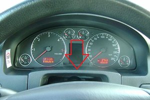

    А6/C5 2,4 ARJ 99г
    В запаре номер то и не глянул, б.....
    Заметил, что там 3 лампочки в пластиковых патронах: Поворотники прицепа, дальний свет и ASR.
    Неисправность заключается в том, что хоть оббуксуйся-обгазуйся движок не душит, т.е. как бы нет ее или отключена. Я конечно после работы попробую, но не думаю что из-за отсутствия лампочки не работало.

    не пробовал на льду в повороте газануть? должно придушить движок, а на месте хоть оббуксуйся - редко работает и отключается быстро чтоб тормоза не перегреть.

    #46 zeliboba, 8 дек 2011
    Все очень СЛОЖНО!!! ))))
    Тащишь руками эту панельку на себя! Она легко снимается! Под ней 2 самореза и все. Аккуратно отстегивает 3 клемника: в середине обычный, а два крайних с замками. Эти замки (у меня красненькие) поднимает вверх и клемник сам выходит из разъема.
    Да, мужики, скажите какая лампочка нужна 1,2w?

    Проехался щас, моргает при пробуксовке, но вот чтобы двиг глушило честно не заметил, специально на тахометр пялился. Возможно такое, что сигнал с датчиков снимается, лампочка это показывает, а БУ ASR дальше не пускает сигнал никуда?

    моргает значит работает. так и должно быть. ты круче в занос пускай, тока смотри бордюры не посноси задней осью)))

    В принципе эффект есть, вспоминаю 100, была раньше, без ASR, так там чуть газа дал на повороте она прямо ехала и пох ей, что колоса повернуты, а тут в повороты вписывается и выравнивается. Просто мне рассказывали, что эту систему не любят, т.к. движок глушит ощутимо, что на скользкой обочине не нужно вырываться если помеха есть недалеко, что глушит так что не успеешь выехать.
    Вопрос по мощности лампочки в силе - 1,2 W надо? а то я ж с дальнего света ее скрутил)) временно конечно и заметил что как то тускловато она горит по сравнению с другими.

    А что моргает-та? АБС или восклицательный знак со стрелочкой?
  13. zeliboba
    zeliboba Завсегдатай
    12 окт 2008
    539
    А6/C5 2,4 ARJ 99г
    ASR моргает - да, треугольник со стрелочкой.
