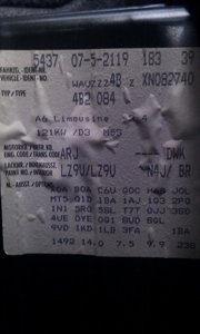

    советую по ВИН пробить комплектацию чтоб окончательно выяснить что у вас стояло с завода

    По VINу есть строчка:
    "1AJ Aнтипробуксовочная система (ABS/ASR/EDS) с электронной блокировкой дифференциала"

    вот и я про это и по этке смотрел, блок с индексом АН должен быть, он и стоит
